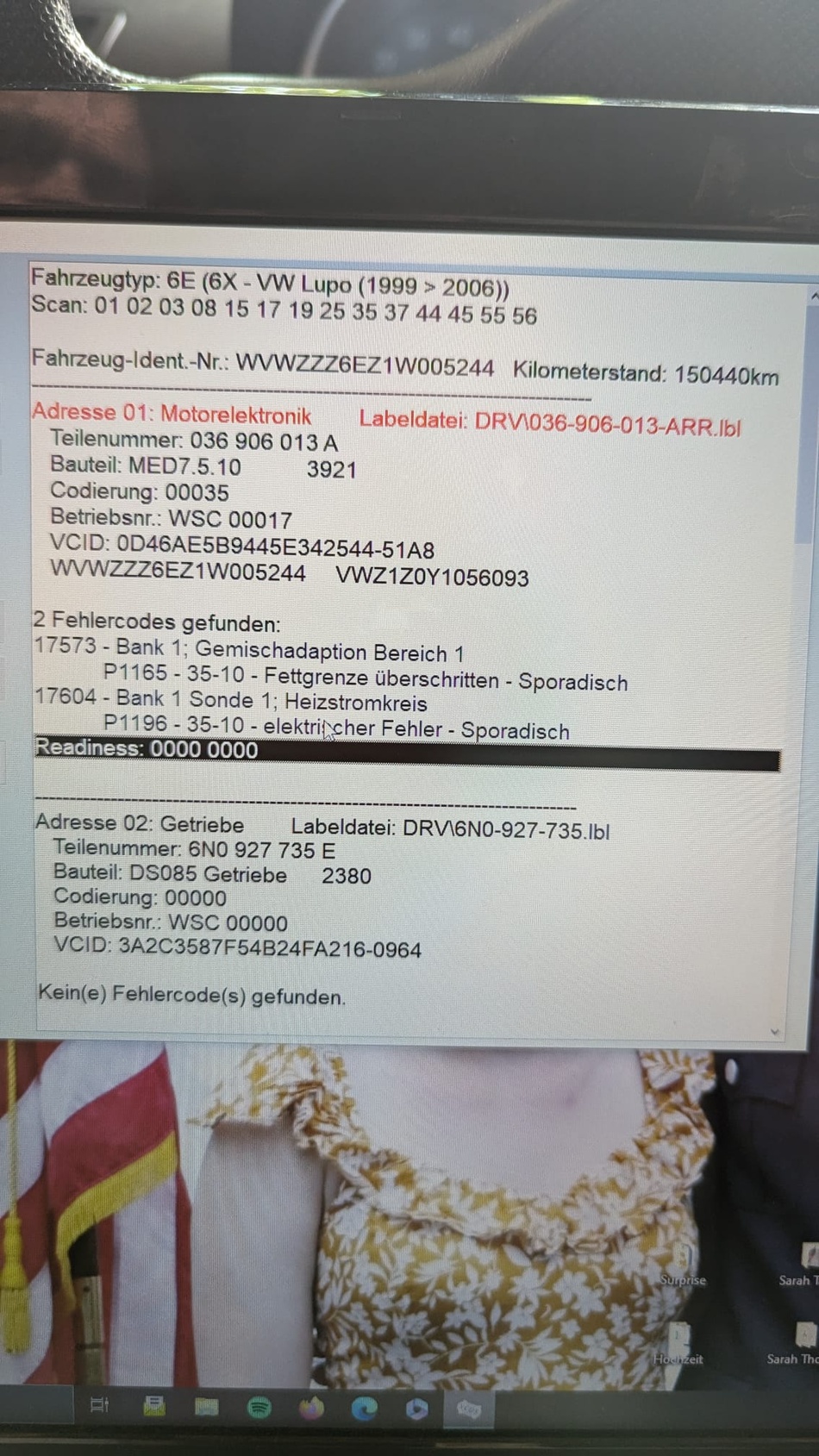

Hallo liebe Lupofreunde, Mein Lupo hat ein nervendes Konstantfahrruckeln im Schiebebetrieb (bei 70 kmh auf der Landstrasse oder bei 50 kmh in der Stadt). Das VCDS gibt mir 2 Fehlercodes: 17573 und 17604. Ich finde aber nicht die entsprechende Problemstelle für das zu fette Gemisch. Ich habe 4 neue ntk zündspulen verbaut, einen neuen luftmassenmesser, eine neue Lambdasonde, einen neuen Temperaturfühler und ein neues Gaspedal. Angehängt habe ich ein Foto des Fehlerreadouts. Ich bin für jeden Tipp was ich als nächstes machen kann dankbar! Mfg Chris
