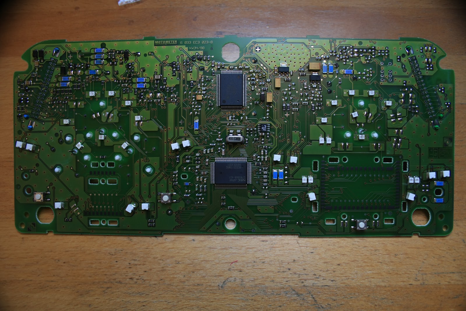

Das wäre meine Tachoplatine, viel ist da ja nicht, was kaputt gehen kann. LEDs, Widerstände oder die Leiterbahnen. Sollte aber eigentlich alles (Autolebenslang) funktionieren.
Musst du einfach mal Durchmessen, ob da was kaputt ist.
Mein Multimeter schickt auf Durchgangsprüfung genug Strom durch die Messleitungen, dass die LEDs glimmen. So kannste die schon mal ausschließen.
Die Leiterbahnen kannste durch die Verbindungen der LEDs testen.

Ich würde die Reparatur des KIs vorschlagen, ist wirklich nicht schwer und hier im Forum gibt es sicherlich einige, die da unterstützen würden.
Helfen würde eine räumliche Eingrenzung deines Standortes, um entsprechende Hilfe zu finden.
Die blauen SMDs sind Cent Artikel
