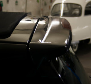

Servus =)...hab mal mal ne Frage an euch Lupo-Experten =)!
Also um meinen Lupo zu seinen letzten schliff zu geben, wollte ich ihm einen Heckspoiler verpassen, gedacht war eigentlich der Lupo GTI Heckspoiler, der fällt leider weg, da mein Lupo nen elektrisches Faltdach hat und der Lupo Heckspoiler leider net erlaubt ist, wieso auch immer nicht -.-!
Naja nun zu meiner eigentlichen Frage, welchen Heckspoiler könnt ihr mir denn empfehlen, er soll ungefähr aussehen wie der vom GTI =)
Besonders ins Auge gefallen ist mir der Heckspoiler von Racedesign....allerdings finde ich im Netz keine vernünftigen Bilder, wo man ihn von hinten sieht, nur Bilder von der Seite bis schräg hinten!
Also vom ersten Eindruck hat der mich am ehesten an der GTI Heckspoiler erinnert!
ABT fällt schonmal ganz weg, das geteilte ist mal garnet mein Fall!
Zender war mir persönlich zu rund =)
Naja falls ihr noch mehr wisst, immer raus damit, bin euch dankbar um euren RAT =)
mfg Seemine
