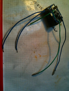

        Ich hatte ähnliches Problem und habe es mit 2 Relais (Tipp: Schrottplatz) gelöst.
        Dazu mussten die beiden blauen Kabel (die ohne Stecker) an die Blinkerkabel (grün/schwarz und schwarz/weiß hinter dem Warnblinkschalter angeschlossen werden. Ich hab dazu Stromdiebe genommen.
        Das Grüne (ohne Stecker) hab ich an Dauerplus geklemmt (gelb/rot).
        Funktioniert seit Oktober.
        gelöschtes Mitglied
          Hi, danke für die Beschreibung, aber das bringt mir so noch nicht nicht viel, weil ich ja die klemmenbezeichnungen des relais nicht weiß.
